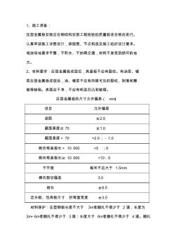

1、施工准备: 压型金属板安装应在钢结构安装工程检验批质量验收合格后进行。 认 真审读施工详图设计,排版图、节点构造及施工组织设计要求。堆放 场地要求平整,不积水、不妨碍交通,材料不易受到损坏的地方。 2、材料要求:压型金属板成型后,其基板不应有裂纹。有涂层、镀 层压型金属板成型后,涂、 镀层不应有肉眼可见的裂纹、剥落和擦痕 等缺陷。表面应干净,不应有明显凹凸和皱褶。 压型金属板的尺寸允许偏差( mm) 项目 允许偏差 波距 ±2.0 截面高度≤ 70 ±1.0 截面高度> 70 +2.0 ;-1.0 侧向弯曲板长< 10 000 +5 ;0 侧向弯曲板长≥ 10 000 +10 ;0 不平度 每米不应大于 1.5mm 横向剪切偏差 3.0 板长 ±6.0 泛水板、包

1、施工准备: 压型金属板安装应在钢结构安装工程检验批质量验收合格后进行。 认真审读施工详图设计,排版图、节点构造及施工组织设计要求。 堆放场地要求平整,不积水、不妨碍交通,材料不易受到损坏的地 方。 2、材料要求:压型金属板成型后,其基板不应有裂纹。有涂层、镀 层压型金属板成型后,涂、镀层不应有肉眼可见的裂纹、剥落和擦 痕等缺陷。表面应干净,不应有明显凹凸和皱褶。 压型金属板的尺寸允许偏差(mm) 项目允许偏差 波距±2.0 截面高度≤70±1.0 截面高度>70+2.0;-1.0 侧向弯曲板长<10000+5;0 侧向弯曲板长≥10000+10;0 不平度每米不应大于1.5mm 横向剪切偏差3.0 板长±6.0 泛水板、包角板尺寸折弯面宽度±3.0 材料保护:压型钢板长度不大于3m者捆扎不得少于2道;长度为 3m~6m者捆扎不得少于3道;

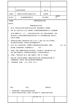

安全技术交底记录编号 工程名称汇富住宅产业化研发生产基地生产车间交底日期 施工单位浙江越宫钢结构有限公司分项工程名称 彩钢板安 装 交底提要彩钢板安装班前安全教育 交底内容: 彩钢板安装安全技术交底 1.施工前,专职安全员应对施工班组进行安全技术交底,班组应再教育工人如何操作; 2.防滑:施工人员施工时应小心行走,避免滑倒,在未铺彩板的屋面和铺岩棉时行走,应在屋面绑好 安全索(钢绳索大于6mm),并将安全带系在安全索上。施工人员禁止高空掷物品,下雨时 禁止高空作业。在有防范设施高处和陡坡必须系安全带;进入工地必须戴好安全帽,高空作业人 员禁止穿人造鞋底。 3.使用竹梯子或c型钢上下端应绑扎牢固;梯子上只允许一个人操作,梯子上有人时不准移动, 施工电源采用三相五线制,手持电动工具必须有漏电保护开关; 4.防大风:施工人员在操作过程中,须将屋面上未铺的彩板及收
