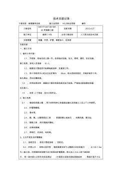

技术交底记录 工程名称:新建衡茶吉线施工合同段:hcj3标合同段编号 工程名称 dk177+247.05~391. 05声屏障工程 交底日期2012-4-27 施工单位涵洞二十队分项工程名称人工挖孔桩技术交底 交底提要测量、开挖、护壁、钢筋加工、砼浇筑 交底内容: 一、施工方法 1、基本工作内容: 1.1、开挖前,场地完成三通一平。各项临时设施、动力、照明、通风、安全设施、 施工机具、进场人员准备10人。 1.2、根据设计图纸进行纵横轴线放样,及复测工作。 1.3、用十字线将中心桩点引出护筒外80cm,用水泥砂浆固定,并做好保护工作。 桩孔周边,用白灰撒线型。 1.4、所用的原材料,根据设计要求和规范规定进行检测。严格按试验室确定的配 合比施工。 1.5、采用2个班组,流水分班作业。 2、施工机具 2.1、卷扬机和提土桶,用
