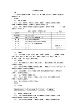

导轨支架和导轨安装 1 范围 本工艺标准适用于额定载重量 5000kg 以下,额定速度 3m/s 及以下各类国产曳引驱动电 梯导轨安装工程。 2 施工准备
导轨支架和导轨安装工艺标准
导轨支架和导轨安装工艺标准
大小:584KB
导轨支架和导轨安装工艺标准 1范围 本工艺标准适用于额定载重量5000kg以下,额定速度 3m/s及以下各类国产曳引驱动电梯导轨安装工程。 2施工准备 设备、材料要求: 设备:电梯导轨、导轨支架、压道板、接道板、导轨基 础座及相应的连接螺丝等规格、数量要和装箱单相符。产品 要有出厂检验合格及技术文件。 材料:凡使用的材料应有检验合格证或检验资料。使用 的材料见表5-2,根据电梯设计不同分别采用。 安装导轨支架和导轨所使用的材料表5-2 材料名 称 规格要求 镀锌膨 胀螺栓 根据设计要求决定 过墙穿 钉 根据设计要求决定一 般直径≥δ20 钢板δ=16或δ=20的普通 低碳钢 电焊条或结t-422普通低碳 钢焊条 水泥标号不小于325号普 通硅酸盐水泥 砂子中沙含泥量 小于5% 石子豆石用水冲 洗 主要机具: 小型卷扬机、电焊机、手砂轮、
