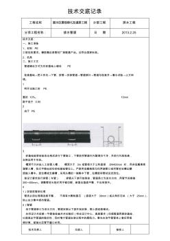

排水(波纹管)管道施工技术交底演示教学 4.6
技术交底记录 工程名称 展示区景观绿化及道排工程 分部工程 排水工程 分项工程名称: 排水管道 日 期 2013.2.25 技术交底: 一、施工准备 1、材料 PE 双壁波纹管 承插口连接。管道的走向、标高及坐标等应满足设计要求 且符合施 工规范的要求。橡胶圈应是管材厂家配套产品。且符合国家标准。 2、机具 电动工具 平板振捣器 手动工具 手锯 吊链 棉纱绳 锉刀。 二、施工工艺 管道铺设方式为在砂基础上铺设 PE 双壁波纹管承插口橡胶接口管道 管道铺设施工工序流程 如下图 检查基础→挖工作坑→下管、排管→安装管道→管道修补→管道与检查井→灌水试验→土方回 填。 1、检查基础 明开法施工的 PE 双壁波纹管采用砂基础 沟槽经验收合格后即进行砂垫层部分基础施工。砂 基础采用中粗砂 由人工铺筑 平板振捣器振密。中粗砂选用优质天然砂料 含泥量不大于砂 重的 10%。 砂石基础铺筑作到表面平整

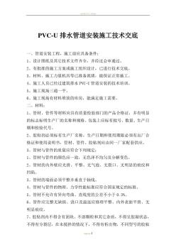

录记术交底技c2-1表号编 工程名称项(北京市丰台区1#限价商品房住宅楼等6城 乡一体化卢沟桥乡西局村旧村改造项目二商业 金融地块二类居住、期xj-03-1、xj-08用地项 目) 27日72016年月交底日期 施工单位中城建设有限责任公司给排水及采暖分项工程名称 交底提要pvc排水管道施工 交底内容:、施工准备:一 1、现场作业条件①管道穿墙处已预留孔洞或穿墙套管,其套管尺寸、标高符合图纸及相关施工、 验收规范要求。 ②施工作业处,土建结构需已完成施工及验收工作,现场模版及废料清理干净,满足作业条件。③ 结构作业面需有明确的建筑标高线,在管道井施工时需有防坠落措施。 、材料准备2(聚氯乙烯)内外表层光滑、无气泡、裂纹,管壁厚度均匀,符合规范要求;直管段pvc ①管材,管件造型规矩,光滑,无毛
