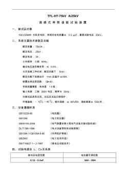

10kV-25MW水轮发电机做调感式串联谐振装置的解决方案
大小:268KB
10kV-25MW水轮发电机做调感式串联谐振装置的解决方案 4.8
tfl-ht-75kva/25kv 调感式串联谐振试验装置 一、被试品对象 10kv/25mw水轮发电机,单相对地电容量≤0.3μf,最高试验电压25kv。 二、系统主要技术参数及功能 额定容量:75kva; 额定电压:25kv; 额定电流:3a; 工作频率:工频50hz; 输出电压波形畸变率:≤0.5%; 允许连续工作时间:额定负载下5min; 额定负载下连续运行1min后温升≤65k; 装置自身品质因数:q≥40; 系统测量精度:有效值1.5级; 输入电源:三相380v电压,频率为50hz; 对被试品具有过流、过压及试品闪络保护; 环境温度:-150c~400c,相对湿度:≤90%rh,海拔高度≤1500米; 三、设备遵循标准 gb10229-88《电抗器》 gb1094《电力变压器》 gb5
