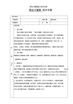

预应力锚索技术交底 施工单位 工程名称分部工程基坑支护 交底部位日期 交 底 内 容 交底内容: 一、施工准备 首先认真看工程设计图纸,了解工程概况,基坑支护方式等。 将预应力的造孔设备、注浆设备、张拉设备调至工作面附近,待工作面及操作 平台搭设完成后,马上吊运至工作面,所有施工材料均应由出厂证明、合格证,钢 绞线应检测合格,做好施工场地的排水工作,材料、机械的防雨、防水工作,水、 电等在前期施工中已接到位,稍做处理即可满足施工要求。 回填土、压密至一定高度。填土高度按锚索张拉控制程序施工。锚索正式施工前应 做基本试验,确认其能否满足设计要求。 二、施工流程 锚索预应力锚索施工流程:锚索成孔→锚索制作→锚索安装→锚索注浆→锚索张拉 →锚索锁定→锚头保护 a)三、锚索成孔 1、成孔施工:根据现场实际条件采用相应的成孔方式。锚索成孔的各施工参数是控 制施工质量的关键,现场施工必

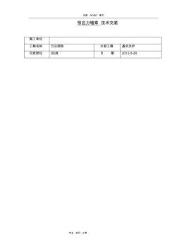

完美word格式 专业知识分享 预应力锚索技术交底 施工单位 工程名称万众国际分部工程基坑支护 交底部位de段日期2012-5-28 完美word格式 专业知识分享 交 底 内 容 交底内容: 1.1施工准备 首先认真看工程设计图纸,了解工程概况,基坑支护方式等。 将预应力的造孔设备、注浆设备、张拉设备调至工作面附近,待工作面及操作 平台搭设完成后,马上吊运至工作面,所有施工材料均应由出厂证明、合格证,钢 绞线应检测合格,做好施工场地的排水工作,材料、机械的防雨、防水工作,水、 电等在前期施工中已接到位,稍做处理即可满足施工要求。 回填土、压密至一定高度。填土高度按锚索张拉控制程序施工。锚索正式施工前应 做基本试验,确认其能否满足设计要求。 1.2施工流程 锚索施工流程如图6.2-1预应力锚索施工流程:锚索成孔→锚索制作→锚索安装→ 锚索

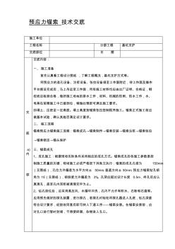

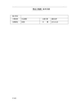

...... 学习参考 预应力锚索技术交底 施工单位 工程名称万众国际分部工程基坑支护 交底部位de段日期2012-5-28 ...... 学习参考 交 底 内 容 交底内容: 1.1施工准备 首先认真看工程设计图纸,了解工程概况,基坑支护方式等。 将预应力的造孔设备、注浆设备、张拉设备调至工作面附近,待工作面及操作 平台搭设完成后,马上吊运至工作面,所有施工材料均应由出厂证明、合格证,钢 绞线应检测合格,做好施工场地的排水工作,材料、机械的防雨、防水工作,水、 电等在前期施工中已接到位,稍做处理即可满足施工要求。 回填土、压密至一定高度。填土高度按锚索张拉控制程序施工。锚索正式施工前应 做基本试验,确认其能否满足设计要求。 1.2施工流程 锚索施工流程如图6.2-1预应力锚索施工流程:锚索成孔→锚索制作→锚索安装→ 锚索注浆→锚索张拉→

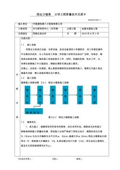

预应力锚索分项工程质量技术交底卡 gd2301003□□ 施工单位中国建筑第八工程局有限公司 工程名称华为新科研中心d5号楼分部工程地基与基础工程 交底部位西侧边坡支护日期2010年8月3日 交 底 内 容 交底内容: 1.1施工准备 将预应力的造孔设备、注浆设备、张拉设备调至工作面附近,待工作面及操作 平台搭设完成后,马上吊运至工作面,所有施工材料均应由出厂证明、合格证,钢 绞线应检测合格,做好施工场地的排水工作,材料、机械的防雨、防水工作,水、 电等在前期施工中已接到位,稍做处理即可满足施工要求。 回填土、压密至一定高度。填土高度按锚索张拉控制程序施工。锚索正式施工前应 做基本试验,确认其能否满足设计要求。 1.2施工流程 锚索施工流程如图6.2-1预应力锚索施工流程 图6.2-1预应力锚索施工流程 1.3锚索成孔 1、成孔施工:根据现场实际
