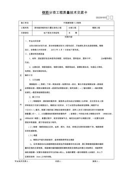

钢筋分项工程质量技术交底卡 gd2301003 专业技术负责人:交底人:接受人: 施工单位中国建筑第八工程局 工程名称深圳超多维科技大厦总承包工程分部工程钢筋工程 交底部位地下室及主体结构日期 交 底 内 容 交底内容 一、作业时间安排 以防水移交时间为准,承台砖胎模及防水工程完成后,开始绑扎承台及底板钢筋。钢筋 加工、安装施工时间安排:2013年3月1日至地下室完成。 二、主要材料机械准备 1、材料:图纸要求的各种型号的钢筋,砂浆垫块、塑料垫块,塑料卡环,20#镀锌绑扎 扎丝。 2、主要机具:钢筋调直机、钢筋切断机、钢筋弯曲机、直螺纹套丝机、电渣压力焊机、 电焊机、型材切割砂轮机。 操作工艺 1、工艺流程 钢筋配料→(除锈)下料→弯曲成型→挂牌存放→承台、集水井底皮钢筋安装→底板底 皮钢筋安装→钢筋支撑架安装→底板顶皮钢筋安装(含附加筋)→(墙柱插筋)→墙
