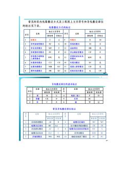

SR: 沿钢线槽敷设 BE: 沿屋架或跨屋架敷设 CLE:沿柱或跨柱敷设 WE: 沿墙面敷设 CE: 沿天棚面或顶棚面敷设 ACE:在能进入人的吊顶内敷设 BC: 暗敷设在梁内 CLC:暗敷设在柱内 WC: 暗敷设在墙内 CC: 暗敷设在顶棚内 ACC:暗敷设在不能进入的顶棚内 FC: 暗敷设在地面内 SCE:吊顶内敷设 ,要穿金属管 一,导线穿管表示 SC-焊接钢管 MT-电线管 PC-PVC 塑料硬管 FPC-阻燃塑料硬管 CT-桥架 MR-金属线槽 M-钢索 CP-金属软管 PR-塑料线槽 RC-镀锌钢管 二,导线敷设方式的表示 DB-直埋 TC-电缆沟 BC-暗敷在梁内 CLC-暗敷在柱内 WC-暗敷在墙内 CE-沿天棚顶敷设 CC-暗敷在天棚顶内 SCE-吊顶内敷设 F-地板及地坪下 SR-沿钢索 BE-沿屋架,梁 WE-沿墙明敷 三,灯具安装方式的表示 CS-链吊 DS-管吊

建筑电气设备安装工程施工图标注文字代号一览表 一、表达线路敷设方式的文字代号三、表达照明灯具安装方式的文字代号 序号表达内容英文代号(新)
