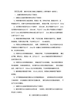

SICOLAB通风与空调工程施工质量规范(分管与配件一般项目)
sicolab通风与空调工程施工质量规范(分管与配件一般项目) 一、金属风管的制作应符合下列规定: 1金属法兰连接风管的制作应符合下列规定: 1)风管与配件的咬口缝应紧密、宽度应一致、折角应平直、圆弧应均匀,且 两端面应平行。风管不应有明显的扭曲与翘角,表面应平整,凹凸不应大于10mm。 2)当风管的外径或外边长小于或等于300mm时,其允许偏差不应大于2mm; 当风管的外径或外边长大于300mm时,不应大于3mm。管口平面度的允许偏差不 应大于2mm;矩形风管两条对角线长度之差不应大于3mm,圆形法兰任意两直径 之差不应大于3mm。 3)焊接风管的焊缝应饱满、平整,不应有凸瘤、穿透的夹渣和气孔、裂缝等 其他缺陷。风管目测应平整,不应有凹凸大于10mm的变形。 4)风管法兰的焊缝应熔合良好、饱满,无假焊和孔洞。法兰外径或外边长及 平面
