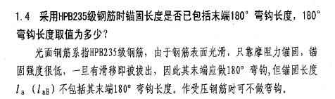

钢筋弯钩,每种角度的长度有什么规定 在钢筋预算工程量计算过程,经常遇到不同形式的弯钩长度计算和换算问题。若对 钢筋弯钩的原理、内涵不清楚,仅知道弯折 180度、135度和 90度的伸长为:“6.25d”、 “4.90d”和“4.20d”等几个弯钩系数,在相关弯钩长度计算和换算时,就会产生诸 多被动,影响 钢筋量计算的准确性。这里简单介绍一下普通 钢筋末端 180 度形式弯 钩的原理及其相应弯钩系数的理论来历问题。其他的可以以此类推。 根据《混凝土结构工程施工质量验收规范》中有受力 钢筋的弯钩和弯折应符合下 列规定: 1 HPB235级钢筋末端应作 180度弯钩,其弯弧内直径不应小于 钢筋直径的 2.5 倍, 弯钩的弯后平直部分长度不应小于 钢筋直径的 3倍; 2 当设计要求 钢筋末端需作 135,弯钩时,HRB335 级、HRB400 级钢筋的弯弧内直 径 不应小于 钢筋直
