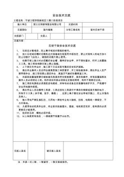

石材干挂安全技术交底
大小:16KB
页数: 1页
安全技术交底 工程名称:宁波工程学院新校区二期二阶段项目 施工单位 浙江元和装饰股份有限公司 交底时间 交底部位 室内墙面 分项工程名称 室内石材干挂 交底部门 交底人 交底内容: 石材干挂安全技术交底 1、 石材应分散堆放,防止集中堆放对楼板的破坏。 2、 加工石材或切槽时切割机应对准墙或在前面用木板挡住,禁止对准有人的地方加工 防止切割片飞出伤人,破损的切割片禁止使用。 3、 在脚手架上施工时必须戴好安全帽,佩带好安全带,并不得在窗台、栏杆上放置施 工工具。施工现场和脚手架上禁止抽烟。 4、 上下部交叉作业时,施工层下方应采取可靠的安全防护措施。 5、 高处作业操作人员应符合超高层施工体质要求,开工前检查身体;高处作业人员严 禁带病作业,施工现场禁止酒后作业,高温天气做好防暑降温工作。 6、 吊装前起重指挥要仔细检查吊具是否符合规格要求,是否有操作,所有起重指挥及 操作人员必须持证上岗
