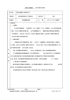

混凝土顶板模板 分项工程技术交底单 施工单位 南京沧溪建设工程有限公司 工程名称 微山福润肉类加工厂宰猪车间 分部工程 主体 交底部位 砼顶板模板支撑 日 期 2011 年 7月 3 日星期日 交 底 内 容 交底内容: 一、工程概况 本工程均为框架结构, 车间层高为 9.3m,局部有 11.37m,层高超过 4.5m 必须采用高支模 施工,所以本工程属于高支模工程。 由于在梁模板施工中, 模板的支撑必须满足最大梁的要求, 本工程梁多以 250X500、250X700、250X800 截面为较大深梁,为此本施工方案取本层最大梁 250X800 的最大边组合梁来计算。 二、支撑体系要求 1 、支撑系统为扣件式满堂脚手架,采用 Φ48*2.7 ㎜钢管搭设,梁支撑立杆横向(沿跨度方 向)排距 1000mm,纵向列距(垂直于次梁方向) 800mm,步距 1500mm。梁底设承重支撑立杆。板
