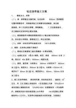

砼后浇带施工方案
大小:86KB
页数: 3页
砼后浇带施工方案 1、 模板支立、拆除 (1)、梁:梁帮模及支撑同梁。在后浇带 800mm 宽梁截面 位置用钢管挡牢,用钢板网贴立在钢管与砼接触面,保证断 面垂直。待二天后取出钢管,清理截面。 7 天后断面凿毛, 支立模板时后浇带两边增加顶撑。 (2)、楼面屋面用木模板按钢筋间距大小锯出锯牙状把砼挡 住。其余部分用楼面、屋楼板支立。两边加顶撑。 (3)、拆除:待砼后浇带砼强度达到 100%后拆除。 2、钢筋:后浇带处钢筋不得断开 (1)、楼板处近垂直施工缝主筋截面一半增加钢筋。 (2)、地梁处另加 4 25 钢筋。梁顶、梁底 800mm 处各 2 根。每边过 40d 直径( 1000mm)锚固长度。 (3)、楼层、屋顶梁:当梁高≤ 500mm 时梁顶向下 800mm 加 2 16。梁底向上 800mm 加 2 16。当梁高 =750mm 时, 梁顶向下 80mm 加 2 16。梁底部向上
