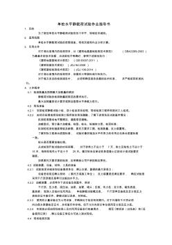

单桩水平静载荷试验作业指导书 1. 目的 为了规范单桩水平静载荷试验的各个环节,特制定本细则。 2. 适用范围 单桩水平静载荷试验的前期准备、现场实施和内业分析计算。 3. 引用文件 对于湖北省境内的检测项目,以《建筑地基基础检测技术规范》 (DB42/269-2003) 为最基本的技术依据,当该规范不明确时,参照下述规范执行: 《建筑地基基础设计规范》 (GB 50007-2011 ) 《建筑桩基技术规范》 (JGJ 94-2008 ) 《建筑基桩检测技术规范》 (JGJ 106-2014 ) 对于湖北省境外的检测项目,依据后三种国标或行标执行。 对于每次发出的检测报告中, 必须明确该报告依据的技术标准, 并严格按其标准执 行。 4. 工作程序 4.1 检测数量及预期最大加载量的确定 静载荷试验的检测数量按规范的要求执行。 最大加荷量按设计要求或预估极限水平承载力进行。 4.2 现场准备
