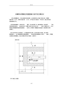

精心打造 未来1 采暖热水管道过河直埋施工技巧与方案设计 在热力管道敷设中,有时会遇到河流的阻碍。以沈阳某热电公司施工现场为例,所需跨 越的河宽 100米,雨季时河面水宽 90米。为节省过河工程投资,节约时间,建议采用河底 直埋的敷设方式。 采用河底直埋敷设,在管沟开挖、 敷设、防水等问题上与一般的直埋有一定的差异, 不能 按照常规做法解决。 因此我们成立了课题小组进行技术论证分析, 提出下述解决办法 (热水 管道选用聚氨酯预制直埋保温管道, 结构为工作钢管+聚氨酯发泡保温层+高密度聚乙烯外 护管壳): 施工时间在条件允许的情况下,应尽量选择在枯水期,这时的河底水位较低、施工便利、 截流难度小。 由于管道需横穿河道底部敷设, 因此较特殊的重要施工内容为: 截流、打围堰、 在围堰内的管道敷设。通过打围堰分两步进行截流,如图所示: 第一段施工示意图 精心打造 未来2 第二段施工示意图 具体
