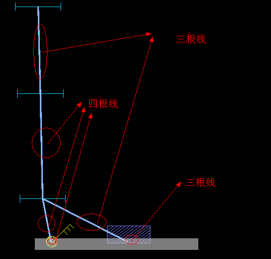

三联开关控制控制灯线,如何计算电线长度 三联开关到三个灯只画了一条线,如何计算线管和电线长度 问题补充: 图纸上注明此线路为 BV3*2.5 如果从配电箱出来的照明回路标注是三根线那布线应该是:从上面第一个灯位到中 间灯位是四根线(其中火线、零线、 PE线、控制线),中间灯位到下面的灯位是五根线 (其中火线、零线、 PE线、两根控制线) ,下面的灯位到开关是四根线(其中火线、三 根控制线)。因为你的照明灯具电源是从上面的灯位引入。 从截图最上面灯到第二个灯为 2 根线,从第二个等到最下面灯为 3根线,从下面灯到开 关为 4根线计算。前提是照明线路图纸按 2根线设计,如是 3根线时均要增加一根。 线管就算一根长度,不过要根据设计要求的管径分开算量。 设计按三根线考虑的话, 从电箱接出来的到开关的长度是按照这个线测量出来 *3,开关 到各灯的导线按“最上面灯到第二个灯为 3 根线,从第二个
