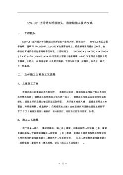

~ 1 ~ K59+961泾河特大桥湿接头、湿接缝施工技术交底 一、 工程概况 K59+961泾河特大桥为跨越泾河所设的一座特大桥,桥梁位于 R=5500米的左偏 平曲线、直线和 R=2400米,Ls=350米右偏平曲线上,桥梁桥墩采用辐射状布设,在 桥台处背墙前缘线与梁端线平行布设。上部结构为 3×30+2×( 5×30)+3×30+2× (3×40)+7×(4×40)+3×40米预应力混凝土连续箱梁 +8-40 米米预应力混凝土简 支箱梁,全桥共 14联连续和 8孔简支箱梁。下部为柱式墩,桩基础,肋式台,柱式 台,桩基础。 二、 总体施工方案及工艺流程 1、总体施工方案 桥面系施工的模板采用木板制作, 表面钉白铁皮,模板加固采用拉杆和方木结合 实际情况加固; 钢筋加工在钢筋加工场内统一加工, 钢筋加工成型后运至现场安装和 绑扎;混凝土采用混凝土输送泵运送到桥面, 用手推车推送入模;
