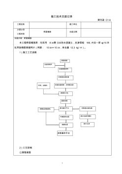

1 施工技术交底记录 津市政 C1-6 工程名称 施工单位 分部分项 工程名称 桥面铺装 交底日期 交底内容:桥面铺装 本工程桥面铺装层:均采用 8㎝厚 C50防水混凝土,抗渗等级 W6,内设一层 φ10冷 轧带肋钢筋焊接网片(网距: 10㎝×10㎝,单位重 12.3 ㎏/㎡)。 1)施工工艺流程 清理梁面 安装振动梁轨道 检查轨道高程,安装振动梁 摊铺防水砼 拌制、运输砼 振捣收面 安装钢筋焊网 安装预埋件 搭设操作平台 拆除振动梁轨道修整地袱根脚砼 修补轨道凹槽砼木模提浆收面 钢模收面 修补孔洞 拆除操作平台 2)工艺控制 ①清理梁面 2 桥面铺装计划在桥梁施工完成后进行,清理梁面杂物,测量梁面顶标高,凿除凸出过 大部位的砼,以便振动梁通过。桥面铺装前,梁面须予以湿润。 ②安装预埋件 清理泄水孔预留孔,按照设计图纸要求预留泄水孔。 伸缩缝两侧各 50cm宽设置后浇带,待伸缩缝安装完
