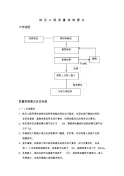

抹灰工程质量控制要点
大小:57KB
页数: 5页
抹 灰 工 程 质 量 控 制 要 点 工作流程 质量控制要点及目标值 (一)总体要求 1、抹灰工程所用的材料的品种和性能应符合设计要求,水泥应进行凝结时间和 安定性复验,复验结果应符合设计要求,砂浆的配合比应符合设计要求。 2、抹灰用的石灰膏的熟化期不应少于 15d,罩面用的磨细石灰粉的熟化期不应 少于 3d。 3、外墙抹灰工程施工前应先安装钢木门窗框、护栏等,并应将墙上的施工孔洞 堵塞密实。 4、室内墙面、柱面和门洞口的阳角做法应符合设计要求,设计无要求时,应采 用 1:2水泥砂浆做暗护角,其高度不应低于 2m,每侧宽度不应小于 50mm。 5、冬季施工,抹灰时的作业温度不宜低于 50C;抹灰层初凝前不得受冻。进入 冬季施工,应按冬期施工规范要求进行。 不合格 原材料验收 基层验收 检验结果 面层(分层)施工 分项工程结束 材质核定 验收通过 整改 合格 6、不同品种不同标号的水泥不得
