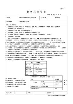

技 1-5 技 术 交 底 记 录 2008 年 12 月 10 日 工程名称 三角轮胎模具加工中心钢结构工程 分部工程 钢结构分部 分项工程名称 单层钢结构安装分项 交底内容:钢柱吊装 1、 构件进场应进行资料,几何尺寸、节点板位置、角度、螺孔、焊接质量外观、摩擦面、防腐、变形情况等 各项检查并记录,且向监理报验。 2、 构件堆放场地平整、坚实,构件堆放应使用垫木。 3、 对定位轴线,水准点,柱顶标高,连接螺栓的定位轴线进行复核。 4、 本工程选用 6×19+1 的钢丝绳,直径为 φ10~20mm,钢柱吊装采用 25T 吊车。 5、 吊点的选择采用如下方案: 吊点位置及吊点的数量,根据钢柱的形状、断面、长度、重量、吊机的起重性能等具体情况确定。本工程 钢柱高度最高 15米左右,由于钢柱弹性好,可采用一点起吊,吊耳放置在柱顶处,柱身垂直、易于对线校正。 8、钢柱运输到现场,起重机边起钩
