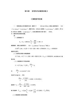

第五章 受弯构件斜截面承载力 计算题参考答案 1.一钢筋混凝土矩形截面简支梁,截面尺寸 250mm×500mm,混凝土强度等级为 C20 (f t=1.1N/mm 2、fc=9.6 N/mm 2),箍筋为热轧 HPB235 级钢筋( fyv=210 N/mm 2),纵筋为 3 25 的 HRB335 级钢筋( fy=300 N/mm 2),支座处截面的剪力最大值为 180kN。 求:箍筋和弯起钢筋的数量。 解: (1)验算截面尺寸 486.1 250 465 ,4650 b h mmhh ww 属厚腹梁,混凝土强度等级为 C20, fcuk=20N/mm 2<50 N/mm 2故β c=1 NVNbhfcc 1800002790004652506.9125.025.0 max0 截面符合要求。 (2)验算是否需要计算配置箍筋 ),180000(5.895124652501.17.07.0
