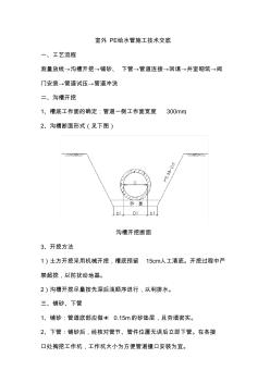

室外 PE给水管施工技术交底 一、工艺流程 测量放线→沟槽开挖→铺砂、 下管→管道连接→回填→井室砌筑→阀 门安装→管道试压→管道冲洗 二、沟槽开挖 1、槽底工作面的确定:管道一侧工作面宽度 300mm; 2、沟槽断面形式(见下图) 沟槽开挖断面 3、开挖方法 1)土方开挖采用机械开挖,槽底预留 15cm人工清底。开挖过程中严 禁超挖,以防扰动地基。 2)沟槽开挖尽量按先深后浅顺序进行,以利排水。 三、铺砂、下管 1、铺砂:管道底部应做≮ 0.15m的砂垫层,且夯填密实。 2、下管:铺砂后,经核对管节、管件位置无误后立即下管。在各接 口处掏挖工作坑,工作坑大小为方便管道撞口安装为宜。 四、管道连接 1、 焊接准备。热熔焊接施工准备工作如下: 1)、将与管材规格一致的卡瓦装入机架; 2)、准备足够的支撑物, 保证待焊接管材可与机架中心线处于同一 高度, 并能方便移动; 3)、设定加热板温度
