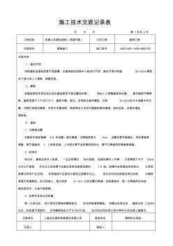

页数: 3页
施工技术交底记录表 年 月 日 第 1 页共 2 页 工程名称 武夷山互通连接线(滨溪东路) 分项工程 涵洞工程 交底项目 管涵施工 施工桩号 AK2+300~AK5+668.918 交底内容: 一、基坑开挖 用挖掘机按基础宽度开挖基槽,沿涵洞的纵剖面中心线进行开挖,基坑开挖时预留 20~30cm厚度, 余下部分用人工清除,修整成型。 二、模板 按基础底宽采用全站仪放出基础底宽平面位置及标高, 再由人工修整基底和坑壁, 要求基底平整顺 畅,基底宽度不小于设计尺寸,基底平整、密实。采用胶合板作模板,并用 6×8cm的方木或圆木作支 撑,外围打桩固定模板,并进行支撑加固,再按照设计支好沉降缝的横向模板。组织自检,合格后请监 理验收。 三、基础 1、沉降缝设置 在路线中线起每隔 4-6 米设置一道沉降缝,沉降缝宽度为 2cm ,设置在管节接缝处。用沥青麻絮 填塞,管节接缝用 1: 2砂浆连接,
