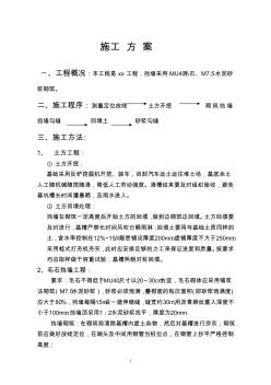

1 施工 方 案 一、工程概况:本工程是 xx工程,挡墙采用MU40毛石、M7.5水泥砂 浆砌筑。 二、施工程序:测量定位放线 土方开挖 砌筑挡墙 挡墙勾缝 回填土 砂浆勾缝 三、施工方法 : 1、 土方工程: ① 土方开挖: 基础采用反铲挖掘机开挖、装车,自卸汽车运土运往堆土场,基底余土 人工随机械随挖随清,降低人工劳动强度。清槽结束要及时组织验收,避免 基坑槽长时间遭暴晒,及雨水进入。 ② 土方回填处理: 2 挡墙在砌筑一定高度后开始土方的回填,做到边砌筑边回填。土方回填要 及时进行,基槽严禁长时间风吹日晒雨淋;回填土要用与基础土质同样的 土,含水率控制在12%~15%。每层铺设厚度200mm,虚铺厚度不大于 250mm,采用蛙式打夯机夯实,此时应安排足够的力工来保证进度和质 量。按要求均应取样做干容重试验,基槽两侧对称回填。 2、毛石挡墙工程: 要求:毛石不得低于MU40,尺寸
