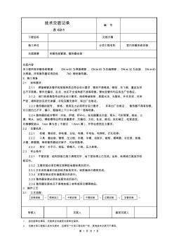

第 1 页 共 7 页 技术交底记录 表 C2-1 编 号 工程名称 交底日期 施工单位 分项工程名称 室内采暖系统安装 交底提要 采暖系统管道、散热器安装 交底内容: 本工程所有采暖系统管道 DN≤50 为焊接钢管, DN≥65 为无缝钢管; DN≤ 32为丝接, DN≥40 为焊接。所有散热器采用四柱 760 铸铁散热器。 2、施工准备 2.1 材料要求: 2.1.1 焊接钢管及管件的规格种类应符合设计要求,管材不得弯曲、锈蚀,无飞刺、重皮及凹 凸不平现象。管件无偏扣、乱扣,丝扣不全或角度不准等现象。管材及管件均应有出厂合格证。 2.1.2 阀门的规格型号应符合设计要求。阀体铸造规矩,表面光洁,无裂纹、开关灵活,关闭 严密,填料密封完好无渗漏,手轮完整无损坏,有出厂合格证。 2.2.3 散热器的型号, 规格,使用压力必须符合设计要求, 并有出厂合格证; 散热器不得有砂眼、 对口面凹凸不
