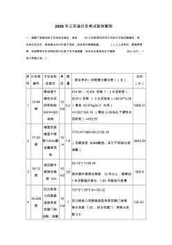

一、根据下表提供的子目名称及做法,请按 04 计价表填写所列子目的计价表定额编号、综 合单价及合价,具体做法与计价表不同的,综合单价需要换算。 (人工工资单价、管理费费 率、利润费率不作说明的按计价表子目不做调整, 项目未注明者均位于檐高 20m以内,一至 六层楼之间。) 序 号 计价表 编号 子目名称 及做法 单 位 数 量 综合单价(列简要计算过程)(元) 合价 (元) 1 12-94 换 楼地面干 硬性水泥 砂浆粘贴 600×600 地砖 10 m2 4.2 414.98-10.83( 扣除 1:2水泥砂浆 )- 35.61(扣除 1:3水泥砂浆)+45.97*0.28 (增加 45.97kg32.5 水泥) +0.303*162.16 (增加 0.303M3干硬性水 泥砂浆) =430.55 1808.31 2 17-25 换 墙面安装 镜面不锈 钢 100mm宽 金属
