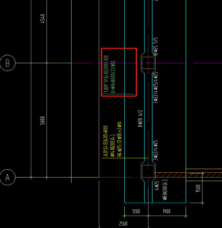

悬赏问题 如图,在设计过程中,遇到TJBP符号时,它具体代表什么结构元素?我应该用哪种建筑构件来表示,并确保300/300尺寸的正确设置方法是什么?

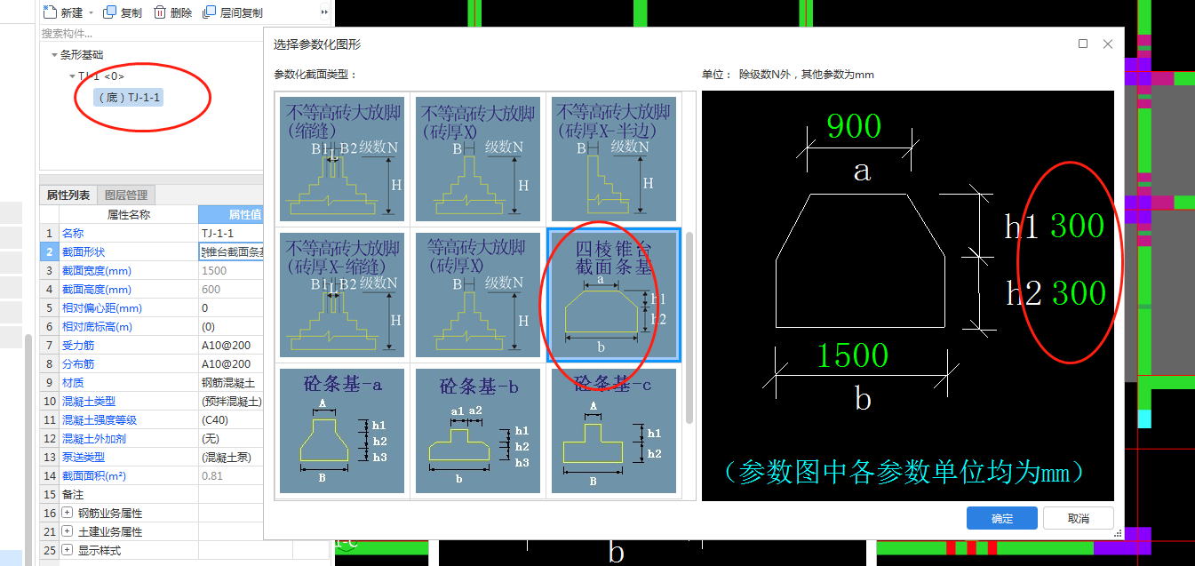

TJBP通常指的是条基的标注,用于表示采用异型条基定义的条形基础底板,其中可能包括具有坡形(如坡形截面)的设计特征。这种标注常用于建筑工程图纸中的基础部分。
温馨提示:
1. 条基标注:是建筑设计中的一种专业术语,用于明确基础构造的具体细节。
2. 异型条基:不同于标准形状的基础,可能是定制或特殊的几何设计以适应特定的地基条件。
3. 坡形基础:当基础底部需要倾斜以排水或增强稳定性时,会使用这种设计。
4. 基础底板:建筑物地下的承重平台,由或其他材料制成。
5. 300/300:这可能是基础板某个方向的尺寸,例如宽度和长度,具体数值可能需要结合设计要求确定。

您提供的解答非常准确,我真的很感激。
