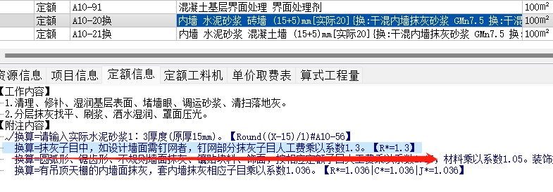

悬赏问题 如图,在处理不同材料接缝时,是否应该将人工费计算为常规费用的1.3倍?
txsmjf 2024-12-18 12:45:58 接下悬赏并解答
dcz6252
 需要为不同材质交接处的挂网工作增加1.3的人工费吗?
挂网部分的抹灰人工成本可能会有一个调整系数。
相关经验分享:在建筑施工中,对于特定区域如不同材料的交界处(比如砖墙与混凝土界面),由于可能需要额外的技术处理和考虑防止裂缝等问题,工人通常会按照一定的系数(如1.3)来计算抹灰的人工费。这个系数反映了工作的复杂性和可能存在的附加工作量。因此,在预算或报价中,务必明确这项工作的具体情况,以确保准确核算。
