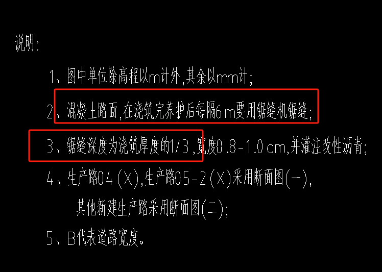

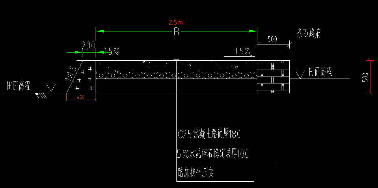

悬赏问题 如图,我需要知道如何根据锯缝机的锯缝米数和沥青玛蹄脂的平方数来确定446米长的道路铺设需求?
