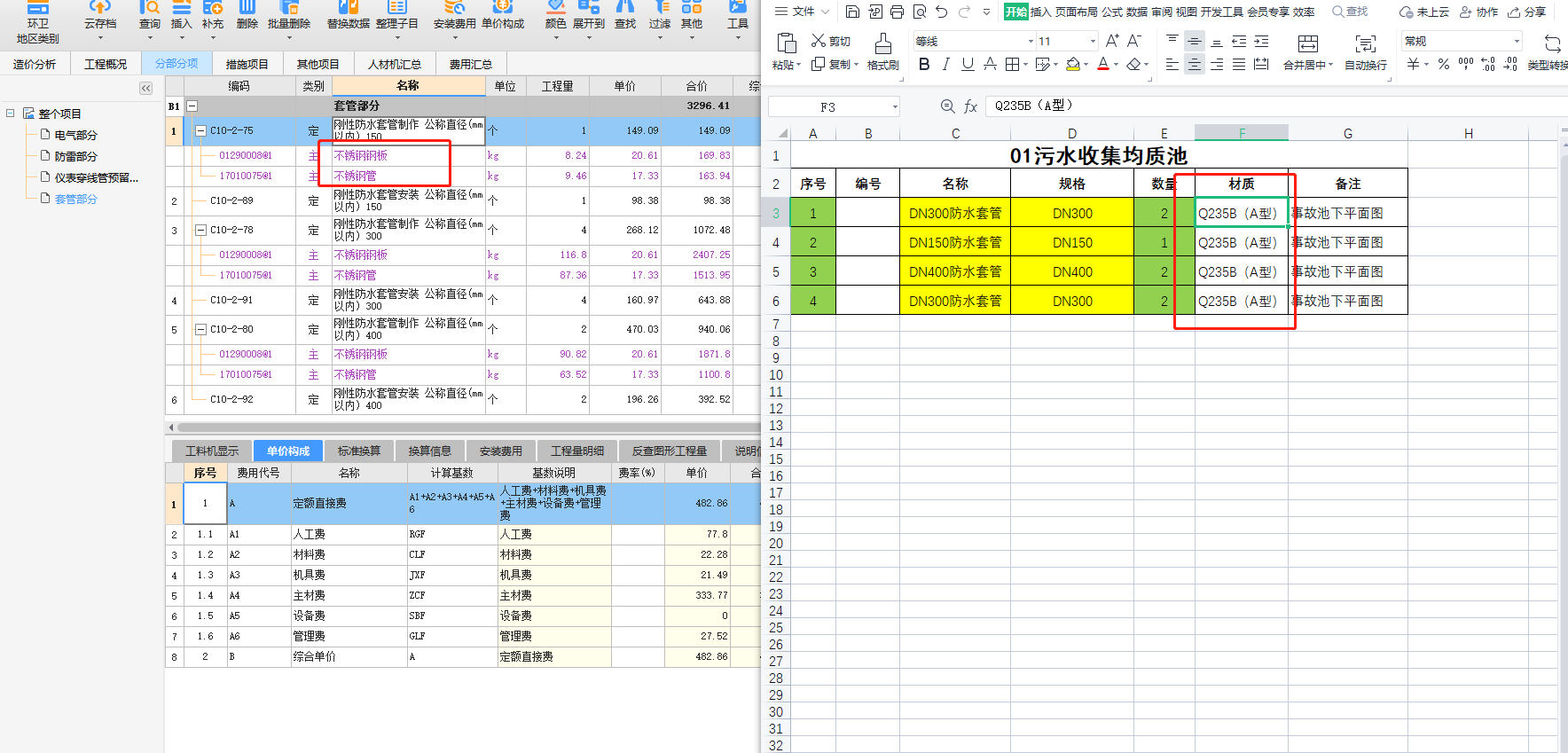

悬赏问题 如图,我选择的这款不锈钢制品可靠吗?

如图,我选择的这款不锈钢制品可靠吗?
 不锈钢产品合适吗?
这不是不锈钢,而是碳钢管。
相连知识:
• 不锈钢与碳钢管的区别:不锈钢通常具有抗腐蚀性,用于耐磨损或食品级应用;而碳钢管主要由铁制成,虽然强度高,但易生锈,适用于一般工业管道。
• 识别方法:可以通过材质标志、磁性测试或者成分分析来区分不锈钢和碳钢管。
• 应用场景:如果你购买的是厨房用品或需要防腐蚀的设备,那么应该是不锈钢;如果是工业管道或不特别要求耐腐蚀的结构,可能是碳钢管。

您的解答非常专业,我非常感激。
